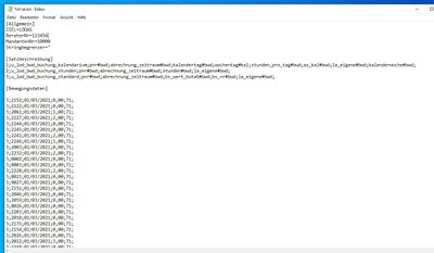

Unsere Datei sieht so aus:
Einfach die Berater/Mandantennummer ersetzen und es sollte klappen.
Die Bewegungssätze bestehen aus
  1. # der Importbeschreibung aus dem Header
  2. Personalnummer
  3. Abrechnungszeitraum
  4. Anzahl Urlaubstage
  5. Buchungsschlüssel 71
Das ist übrigens direkt das DATEV Format.
Dies zur Info.

Super, vielen Dank für das Beispiel. Ich werde es ausprobieren.
Muss man die Daten mit den Urlaubstagen 0,00 schreiben oder kann man das weglassen?
Es werden doch hier nur Daten in die Tabelle "u_lod_bwd_buchung_standard" geschrieben. Sind die anderen Tabellen in der "Satzbeschreibung" erforderlich?

Am besten weglassen. DATEV importiert aber die Sätze dann nicht glaube ich (also bei einem Wert von 0,00).
