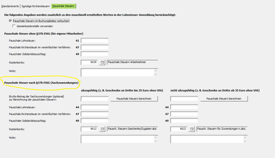

es gibt Weihnachtsgeschenke an eigenen MA in Höhe von 90€ ( mit USt.); die sollten nach § 37b versteuert werden und den SV-pflichtigen Beitrag sollte ebenfalls von AG übernommen werden.
Durch Nebenbuchführung wird in diesem Fall nicht gemacht, oder? Da dort steht "Pauschale Steuer ohne §37b EStG".., dann frage ich mich- im welchen Fall wird diesen Weg vorgenommen?

unten finden Sie auch die Möglichkeit nach § 37 b EStG zu erfassen:
Da Sie aber die SV-Beiträge übernehmen wollen, hilft Ihnen die Nebenbuchhaltung nicht weiter, außer Sie hätten nur Arbeitnehmer oberhalb der Beitragsbemessungsgrenze RV.
