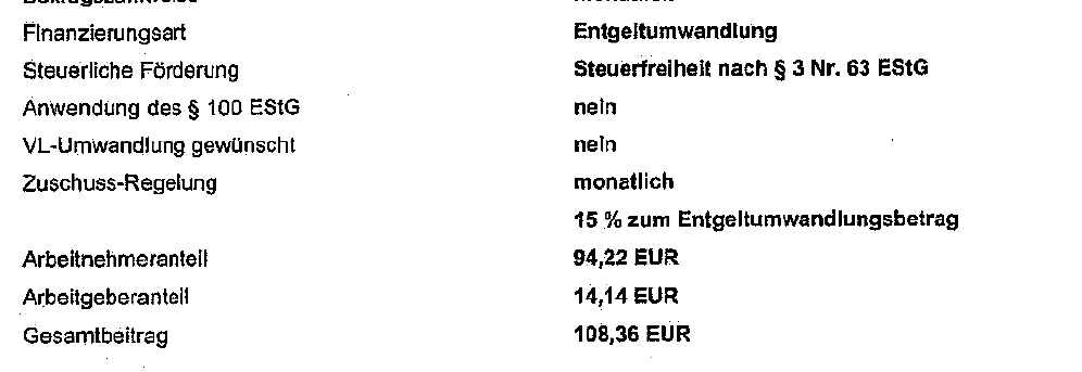

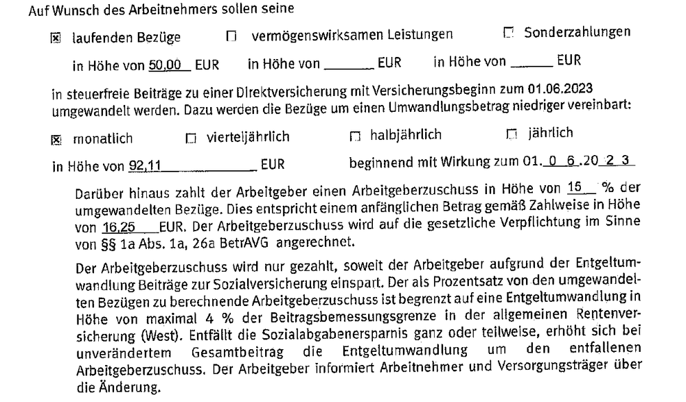

Hallo, rechne das erste mal eine Gehaltsumwandlung (Zahlung in eine Direktversicherung) mit Lodas ab. Aus den oben aufgeführten Unterlagen der Versicherung kann ich entnehmen das 50,00€ vom Gehalt als Entgeltumwandlung in die Versicherung fließen sollen.
Der AG hat einen Zuschuss von 15 % zu zahlen, das wären 7,50€. (werden in der Lohnabrechnung automatisch im LODAS erzeugt)
Der Versicherungsvertreter meinte es würde ein Gesamtbeitrag von 108,36€ beim AG eingezogen.
Das ergibt dann einen AG-Zuschuss von 16,25€.
Warum wird mehr Geld eingezogen als der AN umwandelt? Habe ich das Prinzip der Direktversicherung noch nicht verstanden? 🤔😥
Wie gebe ich das richtig in dem Assistenten ein?

Das ist schon mehr als verwirrend.
Die genannten 50€ müssten eigentlich falsch sein und dort eher 108,36€ stehen.
Die 108,36€ teilen sich dann auf in einen Umwandlungsbetrag von 92,11€ und einem Zuschuss von 16,25€.
Das entspricht der AG-Zuschuss-Variante "von Hundert" (Mandantendaten->AG-Pflichtzuschuss bAV).
Die oben abweichend davon angegebenen 94,22/14,14€ würde man mit der Berechnung "in Hundert" erreichen.
Was der Vertrag nun wirklich vereinbart, ist ja fast schon Auslegungssache. 🙂

Ich nehme an, dass das Kreuz auf dem Antrag falsch gesetzt wurde. Wahrscheinlich sollte das Kreuz bei 'vermögenswirksame Leistungen' gesetzt sein.
MA will also 108 Euronen Beitrag, davon soll der AG-Anteil VWL zusätzlich zum Gehaltsverzicht eingebracht werden.
Ist aber nur eine Vermutung.
