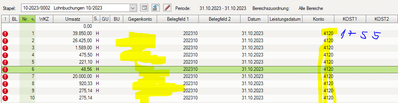

Hallo liebe Community.
Ich habe das erste mal meinen Testmandanten in Lodas abgerechnet und nun fehlt mir das Gegenkonto für das Gehalt.
Ich hätte vermutet dass ich das Konto bei den "Kostenkonten" im "Buchungsbeleg Kontenverwaltung" finde... aber irgendwie nicht.
Wo hinterlege ich das Gegenkonto?
Vielen Dank schonmal.
björn
422 Mal angesehen
Hallo Marcy,
du musst einmal unter Mandantendaten -> Finanzbuchführung -> Buchungsbeleg Kontenverwaltung für alle Mitarbeitergruppen einmal das Konto 1755 unter "Verrechnungskonto für Lohn und Gehalt" hinterlegen und anschließend die entsprechenden Verbindlichkeitskonten und die Aufwandskonten in den angezeigten Registern.
Danach sollte der Buchungsbeleg alle Konten vorliegen haben.
Für den aktuellen Monat musst du dann aber eine Wiederholungsabrechnung erstellen, damit der Buchungsbeleg nochmal neu inklusive der Konten erstellt wird.
Außerdem muss du darauf achten den Bearbeitungsmonat vorher zu ändern.
Marcy23
412 Mal angesehen
Das Verrechnungskonto habe ich bereits geändert auf 1755.
Aber wo kann ich das Konto 4120 und 4124 für die Gehälter hinterlegen?
401 Mal angesehen
Bei den Lohnarten.
Marcy23
394 Mal angesehen
Danke, das wird hoffentlich klappen .
