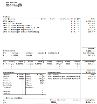

SJ_2020
592 Mal angesehen
Hallo liebe Community,
es wurde mit dem Mitarbeiter ein Gehaltsverzicht in Höhe von € 300,00 vereinbart ( ursprüngliches Gehalt betrug € 4.300,00 ).
Zudem soll er eine Zuzahlung von € 133,43 leisten.
Ist es ok, dass diese Beträge jeweils im Netto auch nochmal abgezogen werden?
Zudem fand ich es irritierend, dass wenn hier das Brutto auf € 4.000,00 reduziert wird sein Auszahlungsbetrag höher ausfällt, wie wenn man das Brutto auf € 4.000,00 belassen würde und es komplett über Zuzahlung in Summe von € 433,43 abwickeln würde.
Vorab vielen Dank für Sichtung in dieser Angelegenheit.
SJ
Jasmina25
557 Mal angesehen
Hallo @SJ_2020 ,
bin leider erst jetzt dazu gekommen einen Musterfall anzulegen.
In der Anlage ein Beispiel wie ich es abrechnen würde.
Als Anmerkung, ich empfinde es ungewöhnlich, dass ein sowohl die Entgeltumwandlung (Gehaltsverzicht) als auch die Nettozuzahlung vereinbart wird.
Bei der Berechnung der Fahrten Wohnung /Arbeitsstätte habe ich mal 8 km angesetzt.
Die Stammdatenerfassung in Lohn und Gehalt ist in diesem Punkt komfortabler als bei LODAS, da es hier eine extra Eingabemaske für Entgeltumwandlung als auch Zuzahlung gibt und die Lohnarten entsprechend vorgegeben sind.
Ich hoffe das Muster hilft als Orientierung.
Viele Grüße Jasmina Reichert
