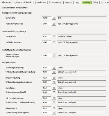

Wir verwenden ein Unterkonto zu 1742 um die Soka von den KK abzugrenzen.
