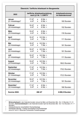

hier liegt wohl ein Missverständnis vor, denn für das Arbeitszeitvolumen sind auch Feiertage mitzurechnen. Nachfolgende Tabelle zeigt die Stundenzahlen für 2022 :
Das Programm rechnet also durchaus richtig mit 11 Überstunden. Bei Ihrer Stammdatenschlüsselung wird aber der Überstundenzuschlag m.E. falsch errechnet, denn da dürften es auch "nur" 11 Stunden sein.

diese Übersicht bezieht sich leider auf Sachsen. Dort war der 01.11. kein Feiertag. In NRW aber schon.
Demnach hatten wir auch keine 22 Arbeitstage, sondern nur 21.

die Übersicht bezieht sich nicht nur auf Sachsen, sondern gilt für das gesamte Bundesgebiet.
Ausweislich der Fußnoten werden die "Wochen-"Feiertage (Mo-Fr) in die Summenbildung mit einbezogen.
Demzufolge sind für den November 2022 bundesweit 181 Stunden anzusetzen, von denen 8,5 auf den 01.11. entfallen, wenn das in dem betreffenden Bundesland ein Feiertag ist. Für Sachsen wird der 16.11.2022 als Feiertag mit 8,5 Stunden angesetzt, während der 01.11. dort kein Feiertag ist.
Aber egal wo - das Arbeitszeitvolumen berechnet sich in jedem Bundesland gleich:
KW 44: 3 x 8,5 + 1 x 7 = 32,5 h
KW 45: 4 x 8,5 + 1 x 7 = 41,0 h
KW 46: 4 x 8,5 + 1 x 7 = 41,0 h
KW 47: 4 x 8,5 + 1 x 7 = 41,0 h
KW 48: 3 x 8,5             = 25,5 h
In Summe :                   181,0 h
Übrigens: Nach Ihrer Rechnung käme somit auch Sachsen nur auf 172,5 Stunden !!
