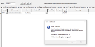

Hallo, vielleicht kann mir jemand helfen.
Ich rechne mit LuG.
Ein MA ist zum 30.06.23 ausgeschieden. Er ist Gehaltsempfänger und ich habe vergessen die Überstunden zu bezahlen. Das will ich jetzt mit eine Nachberechnung nachholen.
Ich habe bei ihm unter Beschäftigung/Zeitraum als "letzter abzurechn. Monat" 07/23 eingestellt
und in der Monatserfassung meine Lohnart 8102 (Bezahlung Ü-Std ) eingetragen.
Nun kommt diese Meldung: " Nach Austritt des MA , sind für den aktuellen Abr.monat nur Einmalbezüge u. Nettobe- und abzüge zulässig. Geben Sie eine andere LA an"
Was mache ich falsch?

Guten Morgen  und Danke für die Antwort und den Hinweis. Das klingt interessant (wusste ich so noch nicht) könnte die Lösung sein.

High,
die Überstunden im Monat 06-2023 eintragen hilft😁

Hallo und vielen Dank für den Tipp,
da steht jetzt auch "Nachberechnung 06/23" drauf und auch die Lstbesch. ändert es für den Zeitraum 01-06/23, ansonsten erstellt es für 07/23 eine neue Lst.besch.
