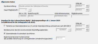

Hallo liebe Community,
Im Juni habe ich einen neuen Mandant bekommen. Vom 01.06 - 31.08.2023 hatte er eine Aushilfe. Diese hat am 01.09.2023 als Teilzeit-Beschäftige angefangen. Die BG Daten habe ich erst vor 2 Wochen vom Mandant erhalten. Mit der BG habe ich Anfang August telefoniert, da Mandant kein Schreiben erhalten hat. Der Dame von der BG habe ich erklärt, dass der Mandant bis 31.08 eine Aushilfe beschäftigt hat und ab 01.09.2023 als Festangestellte. Sie hat mir gesagt, dass sie es so notiert.
ich habe folgende Meldung beim Monatsabschluss 09/2023:
Stammdaten Unfallversicherung habe ich gemacht und es wurde auch zurück gemeldet.
Die Daten der Mitgliedschaft:
Bei den Allgemeine Daten:
Mitarbeiterin habe ich zugeordnet.
Kann mir jemand sagen, wo der Haken liegt? Steh gerade echt auf dem Schlauch....
Vielen Dank schon mal.

es kann auch sein, dass ich jetzt einen Denkfehler habe.
Aber Minijobber sind doch auch uv-pflichtig?
Warum hast du die Mitgliedschaft denn erst ab 09/2023 erfasst?

vielen Dank für deine Antwort.
Ich war auch verwundert, aber ich habe diesen Wert aus der Rückmeldung.
Kann ich dann jetzt einfach so alles abändern oder muss ich mich mit der BG n Verbindung setzen?

Ich würd einfach mal bei der BG anrufen.
Die wollen ja auch, dass am Ende alles stimmt und sind meistens ganz nett 🙂

ich habe bei der BG angerufen und die haben tatsächlich die Daten falsch hinterlegt. Es wurde nun korrigiert.
Daher habe ich jetzt in LuG die Mitgliedschaft storniert und muss nun einen neuen Stammdatenabruf machen.
