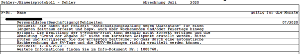

Die Entschädigungszahlung wegen Quarantäne habe ich analog dem Dokument 1008768 vorgenommen, die Abrechnung passt auch genau. Allerdings kommt jetzt im Fehlerprotokoll bei den Probeabrechnungen immer der nachfolgende Fehler:

In dem Dokument 1008768 wird darauf hingewiesen, dass die Fehlzeit nur für Sollarbeitstage erfasst werden darf. Wir haben die Sollarbeitstage jetzt für 06/2020 und 07/2020 auf Montag-Sonntag gesetzt, allerdings kommt nach wie vor der gleiche Fehler.
Kann ich diesen Fehler ignorieren? Oder erstellt es mir dann die Auswertung 447 nicht? Und gibt es eine Abhilfe hierfür?

Ich habe die Fehlermeldung auch. Allerdings ist die Quarantäne schon im März/April gewesen.
Gibt es eine Lösung?
