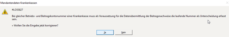

Hallo, ich bekomme den Fehler LO55827 angezeigt mit dem Hinweis:
Die vorhandene Krankenkasse (Bundesknappschaft) hat eine alte Betriebsnummer von uns drin (Niederlassung), die es nicht mehr gibt.
Nun benötige ich aber die Krankenkasse für eine (seit Jahren die erste) geringfügig Beschäftigte Person.
Ich versuche unsere jetzt gültige Betriebsnummer einzufügen und bekomme beim verlassen die o.g. Meldung.
Warum denkt das Programm dass die Nummer der Krankenkasse mit unserer Betriebsnummer übereinstimmt?
Wie komme ich aus der Schleife wieder heraus?
Silke Detlefs
tbehrens
310 Mal angesehen
Ich gehe davon aus, dass die Knappschaft bereits unter eine andere KKNr. angelegt ist.
Eine KK kann mehrfach angelegt werden, gerade bei der Knappschaft, die zum einen für die Minijobber zuständig ist, aber auch selbst eine echte KK ist, muss ggf. diese zweifach angelegt werden und dann muss unter laufende Nummer eine 1 und bei der anderen eine 2 eingetragen werden, damit zwei separate Beitragsnachweise erstellt werden.
