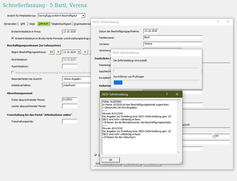

gemäß Dok.-Nr.: 1004944 wollten wir heute auf Grund unseres Systemwechsels zum 01.01.2021 die falsch erstellten DEÜV-Meldungen mit Grund 10 stornieren und die richtige DEÜV-Anmeldungen mit Grund 13 erstellen.
Es erscheinen folgende Fehler bzw. Hinweise:
Welche Eingaben sind bezüglich des Beschäftigungsbetriebes notwendig und wo sind diese einzutragen?
Vielen Dank im Voraus für Ihre Antwort

Hallo LF,
vielen lieben Dank für Ihre Antwort, tatsächlich war die BG unser Problem. Dies konnten wir Lösen und jetzt hat es auch geklappt mit den richtigen Meldungen.
