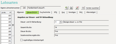

meines Wissens ist unter Firmenwagennutzung / Familienheimfahrten keine Eintragung zu machen, sofern es sich nicht um steuerpflichtige Familienheimfahrten (also mehr als 4 x pro Monat) handelt:
Allerdings ist für buchhalterische Zwecke (USt) ein Sachbezug zu berechnen. Den habe ich in den Festbezügen hinterlegt mit einer Lohnart (steuer- und sv-frei):
