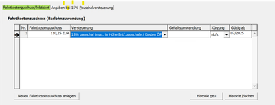

ich rechne ab Juni Fahrtkosten (PKW) Entfernungskilometer Wo/1Tät. ca. 300,00 Euro ab.
Nun wird ein Teil mit 15% pauschal versteuert und der restliche Teil individuell.

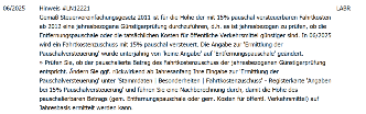

Nun bekomme ich den Hinweis:
Der Mitarbeiter hat von 01 bis 06/2025 keinerlei Fahrtkosten erhalten.
Nun bin ich mir nicht sicher, ob ich bei der pauschalen Versteuerung 01/2025 einstellen muss oder bleibt 06/2025?

erstmal vielen Dank für die Rückmeldung, aber ich verstehe das gerade nicht.
Wenn ich bei Angaben zur Pauschalversteuerung ab 01/2025 (siehe rote Markierung) angebe, habe ich keinen Hinweis, der Arbeitnehmer erhält aber den Fahrtkostenzuschuss erst ab 07/2025. Muss ich wegen der Jahresbetrachtung 01/2025 eingeben?
Vielen lieben Dank!
