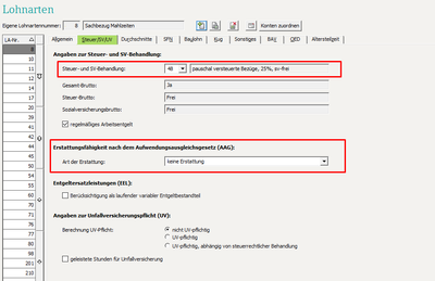

Bei unserem Mandanten haben wir den Sachbezug Mahlzeiten so geschlüsselt:
Ich hoffe das hilft.
