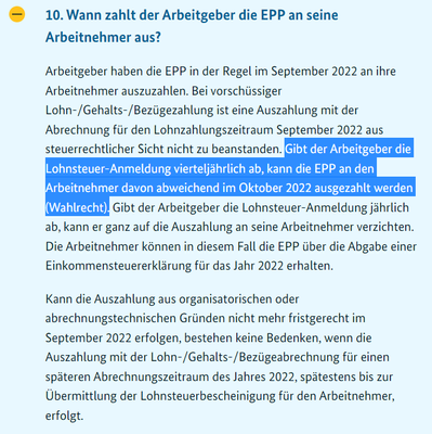

Aus den FAQ  zur EPP:
5. Wie ist zu verfahren, wenn der Arbeitgeber die fristgerechte Auszahlung der EPP versäumt, z. B. weil der Abrechnungsstelle des Arbeitgebers mit monatlichem Anmeldungszeitraum erst nachträglich bekannt wird, dass ein Arbeitnehmer am 1. September 2022 eingestellt wurde?
Da der Arbeitnehmer am 1. September 2022 in einem gegenwärtigen ersten Dienstverhältnis zum Arbeitgeber steht, hat der Arbeitgeber die EPP an den Arbeitnehmer auszuzahlen. Die Auszahlung hat in der Regel im September 2022 zu erfolgen. Kann die Auszahlung aus organisatorischen oder abrechnungstechnischen Gründen nicht mehr fristgerecht im September 2022 erfolgen, bestehen keine Bedenken, wenn die Auszahlung mit der Lohn-/Gehalts-/Bezügeabrechnung für einen späteren Abrechnungszeitraum des Jahres 2022, spätestens bis zur Übermittlung der Lohnsteuerbescheinigung für den Arbeitnehmer, erfolgt.
Die Refinanzierung des Arbeitgebers erfolgt über eine korrigierte Lohnsteuer-Anmeldung für August 2022.
