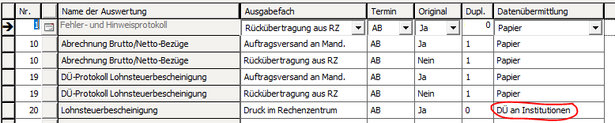

Seitdem ich in der Auswertungssteuerung die Auswertung 19 DÜ-Protokoll das Ausgabefach in Auswertungsversand an Mandant umgeschlüsselt habe, funktioniert die elektr. LSt-Anmeldung nicht und ich bekomme die Meldung:
Mandantendaten/Auswertungssteuerung/Zusatzeinstellungen, Register Sortierung/Kuvert
Auswertungssteuerung: Kein Auftragsversand der Lohnsteuerbescheinigungen AN möglich.
Beim Ausdruck des rückübertragenen Duplikats ist auch beim Ausdruck der LSt-Bescheinigung das "elektronisch" durchgestrichen.
Wie bekomme ich ein kuviertes Original für den Arbeitnehmer an den Mandanten hin mit gleichzeitiger elektronischer Übertragung ?

Ist denn die Auswertung 20 mit DÜ an Institutionen noch enthalten?

ja, mit Ausgabefach Rückübertragung aus Rechenzentrum

Wenn die Steuernummer beim AG und die Steuer-ID-Nummern bei den AN stimmen, dann kann ich mir das leider auch nicht erklären.

Wichtig ist ja, was bei Auswertung 20 in der Spalte "Datenübermittlung" steht:

das ist auch so geschlüsselt
