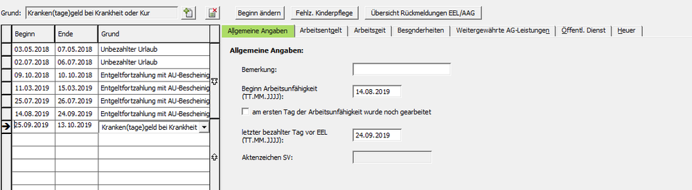

Hallo liebe Community,
es liegt folgendes Problem vor: Der AN ist mit folgenden Fehlzeiten erfasst
Die EEL wurde angefordert, wird aber nicht erstellt. Im Fehlerprotokoll heißt es, dass die EEL-Bescheinigung nicht erstellt werden kann, da im angeforderten Monat keine Fehlzeit vorliegt. Ich habe es zwischenzeitlich sowohl für den Bearbeitungsmonat 9, wie auch 10 angefordert, leider erfolglos. Wo ist der Fehler?
Vielen Dank vorab.

prüfen Sie bitte, ob die Anforderung der EEL-Meldung im Bearbeitungsmonat September durchgeführt wurde. Dort beginnt die Fehlzeit des Mitarbeiters für das Krankengeld. Wurde diese im September angefordert, erhalten Sie die Auswertung 133 - DÜ-Protokoll Entgeltersatzleistungen per Rückübertragung oder per Druck. Je nach Schlüsselung in der Auswertungssteuerung.

Habe nochmal genau hingesehen und erkenn jetzt den Fehler, das Ende der Krankheit muss für den Abruf offen bleiben, dann in den Monat 09/19 den Abruf durchführen, wie unten beschrieben, Viel Erfolg
