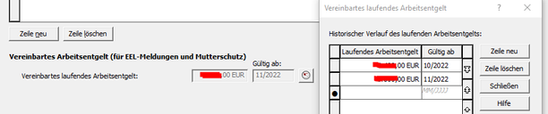

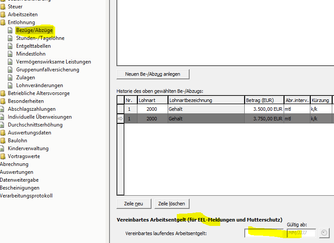

Beim Mitarbeiter das vereinbarte Gesamtbrutto hinterlegen und ggbfls. mtl. anpassen. Dann kommt per Nachber. die richtige EEL-Bescheinigung.

Hallo @cro
ich bin begeistert. Dieses Feld ist mir nie aufgefallen. Vielen Dank!
Ich habe das Arbeitsentgelt entsprechend eingetragen, jedoch verändert DATEV nicht die Meldungen für die Vergangenheit. Für den aktuell abzurechnenden Monat erhalte ich die richtige Meldung.
Muss ich noch etwas beachten?
Ganz lieben Dank nochmals.

Was sagen die Hinweistexte beim AN? Wurde eine NB ab 11/22 automatisch durchgeführt? Evtl. manuell anstoßen.
Und haben Sie sich die aktuellen Auswertungen angesehen? Mehrere Seiten? Sehen Sie ein Stornokennzeichen? Viele Erfolg.

Es wird leider nichts generiert.
Bei der Abrechnung gibt es leider keine Hinweise oder DEÜV Meldungen die versendet werden müssen.
Wie kann ich Meldung manuell anstoßen?
129 Mal angesehen
Richtig. Geht ja auch um EEL-Meldung.
Das Nachberechnungsfeld erfassen.
Ansonsten haben Sie ein Hindernis, was so nicht zu erkennen ist und es verbleibt Ihnen ein SK.
