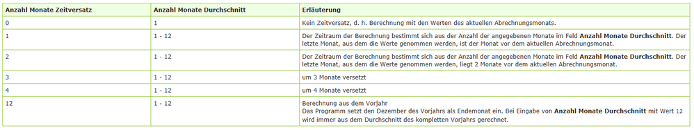

wird die Lohnart 1601 und 1651 für einen Stundenlohnempfänger zur Ermittlung des durchschnittlichen Stundenlohnes abgerechnet, so ermittelt DATEV Lohn und Gehalt standardmäßig den Durchschnitt der letzten drei Monat mit einem Zeitversatz von einem Monat.
Dies bedeutet, dass sich der durchschnittliche Stundenlohn für Januar unter Berücksichtigung des Zeitversatzes aus den Monat 10/2019, 11/2019 und 12/2019 zusammensetzt.

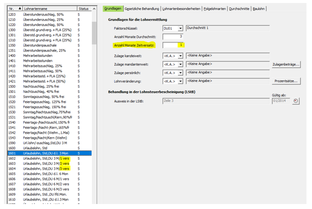

Auf der Mandantenebene unter Mandantendaten | Lohnarten | Anpassung Lohnarten, hinterlegen Sie in der jeweiligen Lohnart bei der Gruppe „Grundlagen für die Lohnermittlung“, die Monate für den Durchschnitt, sowie den Zeitversatz.

Hier eine Erläuterung zum "Zeitversatz":

Wurden die Lohnarten 1601 und 1651 im Januar abgerechnet, ermittelt sich der Durchschnitt aus den in 10/2019 – 12/2019 abgerechneten Werten.
Wird nun im Februar erneut die Lohnart 1601 und 1651 verwendet, so ermittelt sich nun der durchschnittliche Stundenlohn aus dem Zeitraum 11/2019 – 01/2020.
Da Sie in den Lohnarten 1601 und 1651 hinterlegt haben, dass diese standardmäßig in den Durchschnittsspeicher 1 einfließen, ermittelt sich der durchschnittliche Stundenlohn für 02/2020 auch unter Berücksichtigung der Werte aus 01/2020.
Als DATEV können wir Ihnen zur Bildung des Durchschnittslohns leider keine rechtliche Auskunft geben.
Grundsätzlich haben Sie aber auch die Möglichkeit den Zeitversatz in einer Lohnart zu verändern. Alternativ können Sie in der jeweiligen Lohnart in der Registerkarte „Durchschnitte“ den Durchschnitt abschlüsseln, damit die Lohnart nicht bei der Durchschnittsberechnung berücksichtigt wird.
Alternativ können Sie auch Lohnarten mit einem Zeitversatz von zwei oder mehr Monaten, beispielsweise Lohnart 1602 und 1651, verwenden.
