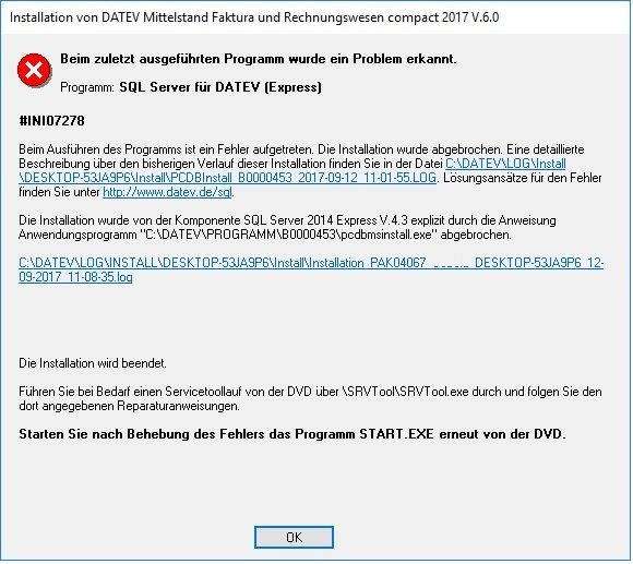

Es gab eine Fehlermeldung beim SQL Server Aktualisierung. Ich hatte die Meldung gesichert, diese wurde jedoch mit der System Wiederherstellung gelöscht. DATEV Arbeitsplatz beendete mit Fehlern. DATEV Fehleranalyse Programm konnte nicht gestartet werden.

SQL Server Installation Problem, war schon mal Thema im Forum, da gab's Abhilfe durch neuen Laptop mit win10 wie ich gelesen habe. Mein System ist Up2date Win10 mit automatischen Updates.
  1. SRVTool findet keine Fehler
  2. Dokument 1013407 und 1043722 befolgt:
    1. PCDB Fehler in Logdatei gesucht; keinen vernünftigen ExitCode gefunden
    2. Avast Antivir Dienste versucht zu deaktivieren (ohne Erfolg nach Neustart trotzdem an)
    3. Avast deinstalliert (Avast Anleitung befolgt); Fehler INI 07278 weiterhin
    4. Windows Installer neu registriert, manuell gestartet; Fehler INI 07278 weiterhin
    5. Lokale Gruppenrichtlinien gpedit.msc nicht Möglich Befehl unbekannt
    6. Sonstige Probleme auf Betriebssystemebene sind unbekannt

ein Service Techniker musste per Fernwartung nach misslungenen Reparaturversuchen den SQL Server neu installieren.
