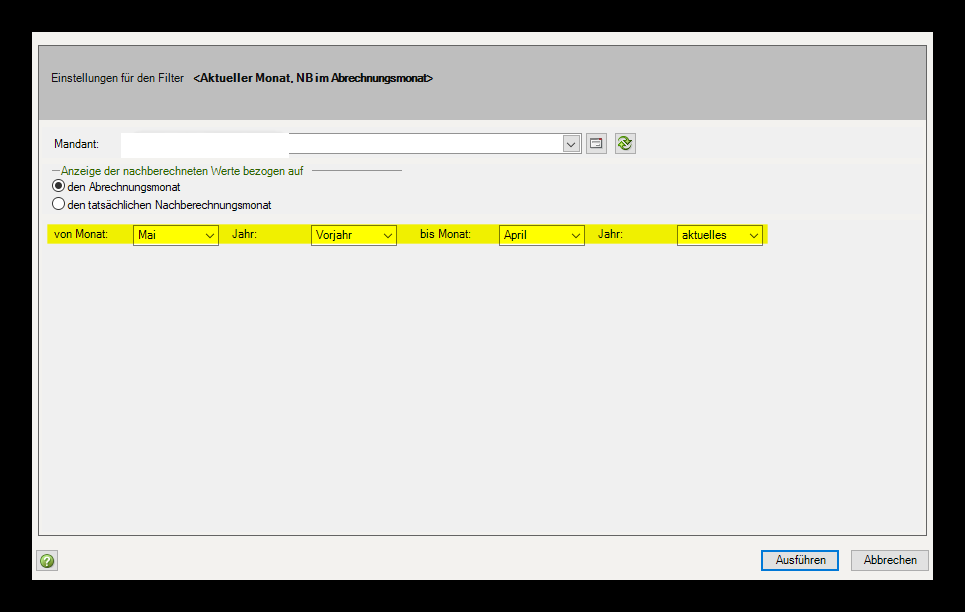

die Analysesysteme der beiden LOHN-Welten sind zwangsläufig unterschiedlich, da Sie bei LODAS die Ergebnisse immer aus dem RZ holen müssen (Datenquelle "RZ-Lohn" - es sei denn, Sie benötigen nur Zugriff auf die LODAS-Stammdaten --> dann Datenquelle "LODAS").
Außerdem unterscheiden sich die Feldstrukturen an etlichen Stellen elementar, so dass hier jeweils eigene Abfragen erforderlich sind.
In DALY wurde zwar versucht, möglichst alle Standardauswertungen für beide Welten anzubieten, aber an der ein oder anderen Stelle - wie auch hier für Ihren Fall - gibt es dann doch Unterschiede, wenn gleich ich es im konkreten Fall auch nicht ganz nachvollziehen kann, warum es diese Auswertung aktuell nur für RZ-Lohn gibt.
Sofern Sie für Ihre kalenderjahresübergreifende Abfrage die entsprechenden Parameter unter "von Monat / Jahr" und "bis Monat / Jahr" eingeben, bekommen Sie die Inhalte der abgefragten Felder für alle Mitarbeiter im Zeitraum.
