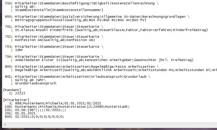

sieht Ihre zu importierende .TXT-Datei etwa so aus wie das folgende Beispiel ?
... hier noch ein Beispiel für LODAS:
... wie gesagt, ich tippe auf Anführungszeichen (Gänsefüßchen) in einem Namen oder auf Zeichen, die als Trennzeichen gedeutet werden (Komma, Semikolon etc)

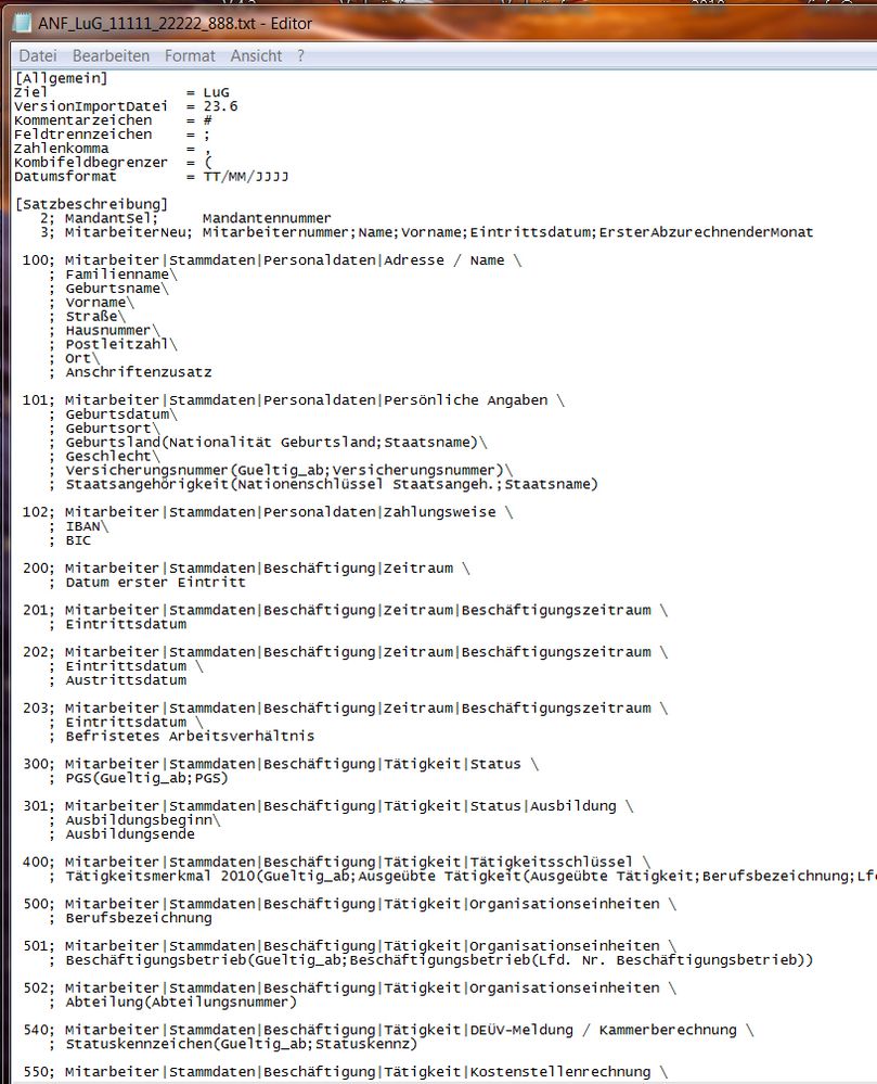

Hallo vogtsburger,
ja, die txt Datei sieht so aus (Lohn und Gehalt). (bei mir steht die Version 26.2)
Die Zeile mit der Fehlermeldung sieht bei mir so aus:
101;  12.01.1961; Ort; Land;;mänlich;01/2021;;verheiratet;0; (9 Semikolons)
Ich versuche mal die fett markierten Zeichen zu löschen, dann wäre ich bei 6

... habe nochmal ein Beispiel erstellt mit der (hoffentlich) aktuellsten Version dieser Schnittstelle .
Die von Ihnen genannte Version 26.2 ist mir noch nicht 'über den Weg gelaufen'.
... müsste nochmal recherchieren, ob meine Version schon in's Antiquariat gehört 😉
Ich habe nur die Pflichtfelder ausgefüllt.
Alle weiteren Felder könnten (hoffentlich) manuell nachgetragen werden.

... wir arbeiten nicht mit LuG sondern mit LODAS
... habe nochmal recherchiert
die neueste Version des Personalfragebogens, der bei Datev als Download (".xslm"-Datei) angeboten wird, ist offenbar
VersionImportDatei = 25.4  (für LuG)
... möglicherweise ist aber die InfoDB auch nicht ganz à jour
(Personalfragebögen zur Vorerfassung von Personaldaten )
