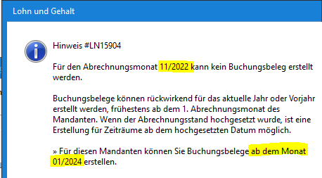

Bei der Auswertung von Lohndaten 01/2022 bis 12/2024 mit dem Daten-Analyse-System Personalwirtschaft fehlen die Daten der Monate 11 und 12/2022 beim Abruf der Auswertung "Personalkosten (Gesamtkosten)". Alle anderen Daten sind da. Wie kann das sein und gibt es eine andere Möglichkeit, an diese Daten heranzukommen? (z.B. über das RZ?)

Wurden für die fehlenden Monate Buchungsstapel, über LuG, erzeugt?

Vielen Dank @Chance , das könnte der Grund sein. Für diese Monate gibt es keinen Buchungsbeleg (wird auch nicht benötigt).
Bei den Gesamtkosten kommt es doch wohl nicht auf die Übergabe an die Fibu an. Die Gesamtkosten ergeben sich m.E. aus dem Lohnjournal und unabhängig davon, auf welches Konto die Aufwendungen gebucht werden. Außerdem würde ich erwarte, dass ein Hinweis darauf kommt, wenn für einzelne Monate kein Buchungsbeleg vorhanden ist und deshalb die Auswertung falsch ist.  Rückwirkend kann man den Buchungsbeleg auch nicht erstellen 😞

eine Voraussetzung für den Abruf von Abrechnungsdaten im Daten-Analyse-System ist der erstellte Buchungsbeleg in Lohn und Gehalt.
Weitere Informationen finden Sie im Dokument Keine oder fehlende Daten nach der Datenanalyse im Daten-Analyse-System.
Daten aus Lohn und Gehalt können nur mit der Datenquelle Lohn und Gehalt abgerufen werden, nicht aus dem RZ.

Danke für die Rückmeldung, die leider nicht glücklich macht :-). Welchen Sinn macht diese Einschränkung? Es werden doch die Daten aus L+G ausgewertet, warum ist dann die Erstellung des Buchungsbelegs erforderlich?
Und warum kommt kein großer Hinweis bei der Datenanalyse, dass dieser nicht nutzbar ist, weil z.B. der Buchungsbeleg 07 fehlt?
Gerade durch die zeitliche Beschränkung der Erstellung auf die letzten beiden Jahre ist der Nutzen der Datenanalyse sehr eingeschränkt.

das liegt vor allem daran, dass erst durch die Erstellung des Buchungsbelegs die Datenbankeinträge erzeugt werden. Diese Datenbankeinträge werden z. B. für die Standardauswertung "Personalkosten (Gesamtkosten)" benötigt.
Ohne erstellten Buchungsbeleg gibt es keine Datenbankeinträge in der DB-Tabelle. Eine Auswertung der Abrechnungswerte im Daten-Analyse-System (Daly) ist nicht möglich.
Wir prüfen, ob in Daly künftig eine entsprechende Hinweismeldung ausgeben werden kann.
