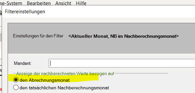

verstehe ich das richtig: Mitarbeiter bekommt z.B. 2000 Euro Gehalt, jetzt im August eine Nachzahlung für Juli über 200 Euro Gehalt und du möchtest, dass bei der Auswertung für den August dann nicht 2000 sondern 2200 Euro angezeigt werden, richtig?
Dann setzt du einfach hier den Haken:

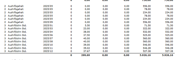

vielen Dank für die schnelle Rückmeldung. Leider werde mir die Daten so ausgegeben.
In Monat 2025 05 wurden Nachberechnungen erledigt und zwar in den Monat 2025 03 EUR 234,00 und in Monat 2025 02 EUR 78,00.
Diese Beträge werden im Bericht doppelt ausgegeben. Daher ist die Gesamtsumme falsch. (Nur EUR 5614,16)
