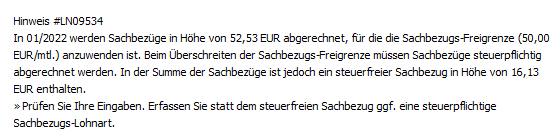

Ich habe nun die Lohnart 2507 mit dem Betrag 52,53 € zugefügt.
Es taucht aber immer noch die Lohnart 2720 mit 16,13 € auf. Die müsste ich eigentlich irgendwie auf Null setzen?
Wie komme ich an diese Lohnart? Dieser Betrag wird doch automatisch aus dem Darlehen generiert.

meines Wissens muss doch, sobald man die 50,-Grenze überschreitet, der komplette Betrag versteuert werden (also 52,53?), oder verstehe ich das falsch?

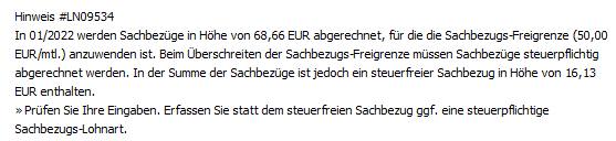

Wenn ich mal in das Verarbeitungsprotokoll schaue steht da, so wie ich es jetzt habe folgendes:
Wenn ich abrechne 36,40 versteuert und 16,13 steuerfrei erhalte ich folgendes:
In beiden Fällen sieht es für mich falsch aus, da der Betrag 16,13 immer noch steuerfrei bleibt.
