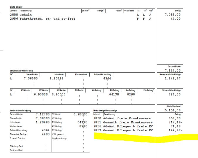

Hallo Lara,
ich habe nun den selben Fall noch einmal und die 1.Variante über die Monatserfassung ausprobiert und gespeichert.
Siehe Bild.
Wenn ich nun eine Probeabrechnung fahre, fehlt der Betrag (Bild)
Was nun?
Gebe ich hingegen den Betrag mit negativen Vorzeichen unter der Monatserfassung ein, erfolgt die Abrechnung mit dem doppelten Betrag. Das ist doch merkwürdig, oder?
Daniel

OK, Problem gefunden. Ich hatte vor zwei Monaten schon vorgearbeitet.😞
