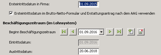

gibt es eine Möglichkeit, das Beginn-Datum des Bescheinigungszeitraums der elektronischen Arbeitsbescheinigung (in Lohn und Gehalt) zu ändern?
Folgender Fall liegt vor:
Ausbildungsbeginn: 01.09.2015
Systemwechsel Lohnprogramm zum 01.09.2016 (vorher Fremdprogramm; manuelle Datenübernahme; 1. Abrechnungsmonat in Lohn und Gehalt: September 2016)
Ausbildungsende: 20.06.2018
Dateneingabe:
Vorschau Arbeitsbescheinigung:
Vielen Dank bereits im Voraus.

Der Anruf beim DATEV-Teamservice ergab, dass man bei der Mandatsübernahme den historischen Beschäftigungsbeginn hätte hinterlegen müssen (Jedoch hatte die vorherige Abrechnungsstelle leider fälschlicherweise die Mitarbeiter komplett abgemeldet statt einen Systemwechsel zu melden, sodass wir diese zum 01.09.2016 wieder anmelden mussten).

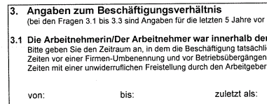

Interessanterweise ist der Bescheinigungszeitraum nur bei der elektronischen übermittelten Arbeitsbescheinigung vorhanden. Der Zeitraum des Beschäftigungsverhältnisses darf aber anscheinend zum Bescheinigungszeitraum abweichen:  309685_pastedImage_2.png309684_pastedImage_1.png
Bei der Papier-Arbeitsbescheinigung ist lediglich der Zeitraum des Beschäftigungsverhältnis vorhanden. Mein "Problem" wäre dort also gar nicht vorhanden, weil gar nicht erforderlich anzugeben.
