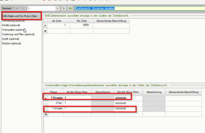

ja, das ist möglich.
Im Screenshot wurden ja die Kostenstellen links in den Zeilen dargestellt und die BAB-Zeilen in den Spalten oben. Spielt aber ansonsten keine Rolle.
Dazu braucht es in den Einstellungen der Chefübersicht die Auswahl eines Konsolidierungselements
Mein Beispiel unten : Konsolidierung auf Ebene 1 = Gruppe.

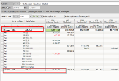

So kann das aussehen - im Beispiel steht die Summe zu Beginn und zusätzlich am Ende (lässt sich einstellen):
Wichtig: Die Anzeige entspricht exakt der Reihenfolge gemäß Bild 2.
