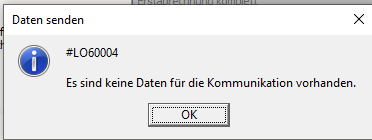

ich habe in Lodas die Standartauswertung 80 erst nach der Erstabrechnung angelegt. Um den Buchungsbeleg im Nachgang anzufordern wurde versucht die Daten per temp. Auswertungssteuerung abzurufen. Wird dies mit dem Monat 02/2023 durchgeführt stehen nach Rückübertragung keine Daten zu Verfügung, bei Auswahl von 01/2023 kommt folgende Meldung:
Gibt es eine Möglichkeit nur den Buchungsbeleg anzufordern, oder muss hierfür eine komplette Wiederabrechnung gemacht werden? Hat letzteres eine Auswirkung auf andere Daten?

Den Ansantz mit der temporäre Auswertungssteuerung hatte ich bereits probiert, das hat leider nicht funktioniert, es kam lediglich die Meldung dass keine Daten zum Übertrag zur Verfügung stehen (siehe Ausgangspost).
