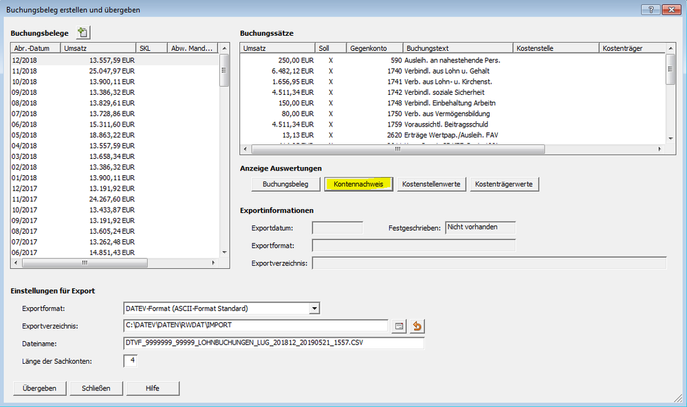

zum einen gibt es die Möglichkeit über das Programm Daten-Analyse-System Personalwirtschaft den Buchungsbeleg als Einzelnachweis abzurufen.

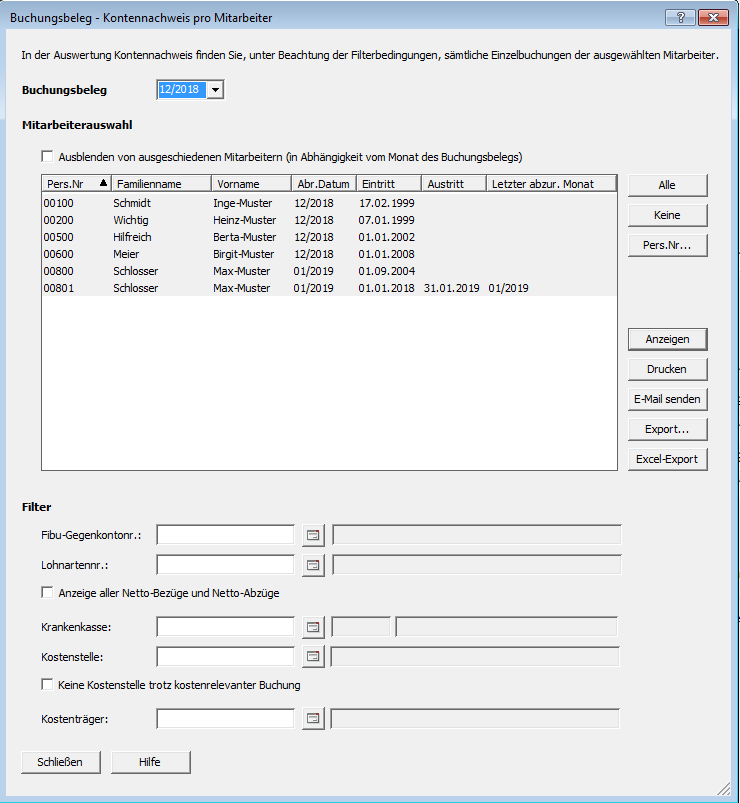

Sie haben allerdings auch direkt in Lohn und Gehalt die Möglichkeit sich einen Kontennachweis erstellen zu lassen. Diesen können Sie über Mandant l Programmverbindungen l Buchungsbelege erstellen und übergeben... aufrufen:
Im nächsten Fenster haben Sie eine Vielzahl an Filtermöglichkeiten um z. B. Differenzen ausfindig zu machen oder einzelne Buchungen anzeigen zu lassen:
Finden Sie trotz allem nicht die Herkunft der Differenzen zu Ihren Zahlungen, so wenden Sie sich bitte über die bekannten Servicekanäle an den Service von Lohn und Gehalt. Gerne sehen wir uns Ihren Bestand dann genauer an.
