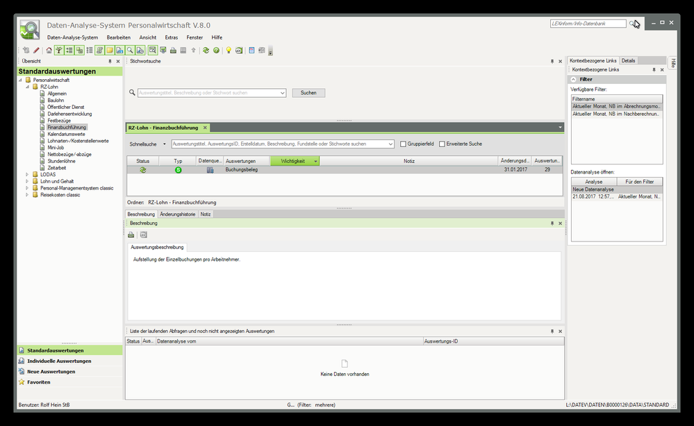

Hallo Herr Krauthausen,
im Programm Daten-Analyse-System Personalwirtschaft Pro können Sie die Auswertung "Buchungsbeleg" abrufen, dort gibt es dann die Möglichkeit einen Buchungsbeleg pro Mitarbeiter zu erstellen.

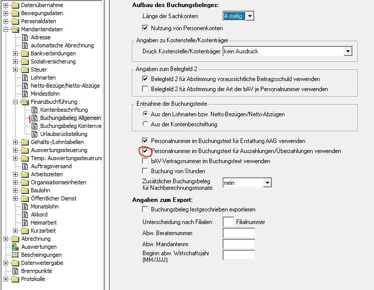

es gibt die Möglichkeit die Buchungen für Verb. Lohn und Gehalt pro Mitarbeiter erstellen zu lassen. Der Buchungstext wird mit der Personalnummer ergänzt.

Hallo Herr Paul,
dies dürfte dann allerdings nur für den Auszahlungsbetrag auf den Verbindlichkeitskonten zutreffen - die Aufwandskonten werden dadurch wohl nicht separat aufgeteilt?

Ja, das betrifft nur das Verbindlichkeitskonto Lohn und Gehalt.

Sofern Sie LODAS comfort im Einsatz haben, können Sie sich diese und auch andere Auswertungen mittels dem "Daten-Analyse-System PWS" generieren ...

danke für die Rückmeldungen.
Leider ist die Auswertung "Buchungsbeleg" nicht direkt in die Buchhaltung zu importieren.
Ein wenig Bastelei und einfügen des (Buchungs)Datum müssen noch sein. Oder habe ich hier den Export im Datev-Format übersehen?
Aber das hilft mir weiter.
Danke!

die Auswertung aus dem Daten-Analyse-System empfiehlt sich lediglich zur besseren Kontrolle der Buchungswerte.
Den Buchungsbeleg können Sie aus LODAS im ASCII-Format exportieren oder auch direkt nach Kanzlei-Rechnungswesen übertragen lassen.
