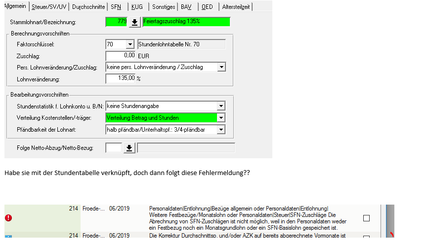

habe ein dringendes Problem, da ich morgen die Löhne fertig haben muss. Ich hoffe, hier kann mir einer weiter helfen. Mein Steuerberater hat keine Idee.
Bis letzten Monat wurde SFN über Lohntabelle öffentl. Dienst abgerechnet. Juni 2019 bekomme ich nur Fehlermeldungen? Ich habe aber nichts verändert??
Bin für jeden Rat dankbar.
Die da wie lauten?

mit dem letzten Update hat sich da etwas geändert. Schauen Sie bitte mal bei Personaldaten >> Steuer >> SFN-Zuschläge, was dort bei Ihnen eingestellt ist.
Ist der AN eventuell in diesem Monat neu eingetreten?
