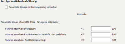

Die Gesamtkosten belaufen sich auf 3000,- (150,- pro Kopf) und der den Freibetrag übersteigende Wert soll pauschal mit 25% versteuert werden über die Nebenbuchführung in LODAS. Diese Möglichkeit habe ich im Dok.-Nr.: 5303213 gefunden.
Sehe ich es richtig, dass es egal ist, wieviele Gäste jeder Mitarbeiter mitbringt, da in jedem Fall 1900,-€ versteuert werden müssen (also die 3000,- Kosten abzüglich 1100,- Freibetrag für 10 Mitarbeiter)?
Das würde uns die Berechnung und  die Erfassung der Lohnsteuer in der Nebenbuchführung sehr erleichtern.
Dann würde ich nur die 25% aus den 1900,- rechnen und diese 475,- € dann hier
erfassen?

Schnellantwort, ohne Anspruch auf Vollständigkeit.
Auch wenn der Soli beim größten Teil der arbeitenden Bevölkerung nicht mehr abgezogen wird, ist er mit 5,5 % bei pausch. LSt zu berechnen.
Ich würde spätestens im Monat nach der Betriebsfeier die Nebenbuchführung mit Zahlen füttern, im laufenden Jahr. (Gedankenanstoß: Jahreswechsel Besonderheiten/Fristen beachten)

@Pa80  schrieb:
Was ist mit dem Soli? Den gibt es ja eigentlich nicht mehr, muss der hier dennoch berechnet werden?
Ja, der fällt trotzdem an. Genauso die Kirchensteuer (Prozentsatz bei Pauschalierung beachten!).
