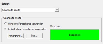

Unter Einstellungen, Farben können Sie die entsprechenden Standardfarben prüfen und ggf. anpassen.
• Geänderte Werte (in den Screenshots werden die Standardfarben verwendet)
→ wenn in dem Formular durch einen Datenabruf (LODAS/LuG) vorausgefüllte Werte geändert werden bzw. eine manuelle Eingabe erwartet wird und diese auch getätigt wurde

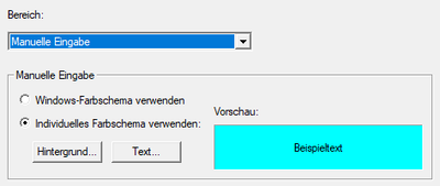

• Manuelle Eingabe
→ evtl. manuell zu ergänzende, zusätzliche Angaben/Werte, z. B. Wohngeldnummer

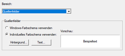

• Quellenfelder
→ Daten, die aus einem Datenabruf stammen und nicht verändert wurden
