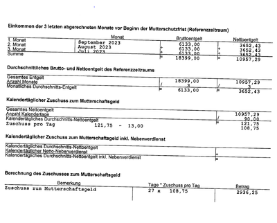

Hallo Sailor,
hier die Gehaltsabrechnung, die Arbeitnehmerin ist privat krankenversichert und Mitglied bei einem Versorgungswerk
Das ist die Berechnung zum Mutterschaftsgeld
Die Mitarbeiterin hat alle drei Monate das gleiche Gehalt von einem Gesamt-Brutto von € 6.133,00;
mir ist unklar, wie DATEV auf das Nettoentgelt von € 3.652,43 kommt.
Ich würde das Nettoentgelt wie folgt berechnen:
Netto-Verdienst                               €  4.701,86
- Versorgungswerk gesamt              €  1.140,74
+ AG-Zuschuss Versorgungswerk    €    570,37
Nettoentgelt                                     €  4.131.49
Vielen Dank für Ihre Hilfe.
tbehrens
282 Mal angesehen
4.701,96 € netto - 570,37 € RV - 31,07 € PV - 403,99 € KV= 3.696,53 €
Die Differenz zu 3.652,43 € ist wahrscheinlich der Zuschlag zur PV.
Hier müsste die tatsächlichen AN-Abzüge zur PV und KV abgezogen werden, dann kommt wahrscheinlich die 3.652,43 € raus.
