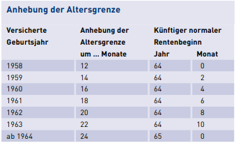

ein Mitarbeitender bezieht die Altersrente für besonders langjährig Versicherte (als Vollrente ohne Abschläge).
In einer Broschüre der DRV wird in diesem Zusammenhang auch von einem normalen Rentenbeginn gesprochen.

genau weiss ich es auch nicht (habe nur ein paar Rentner nach Erreichen der Regelaltersgrenze), aber nach allen Publikationen die ich kenne, wird von Bezug einer Altersvollrente VOR oder NACH der Regelaltersgrenze unterschieden. Ihren Fall interpretiere ich als "Bezug einer Altersvollrente vor Erreichen der Regelaltersgrenze".

Anbei noch ein Auszug (Tabelle/ Schaubild) aus einem Hilfedokument eines anderen Abrechnungsprogrammes.
