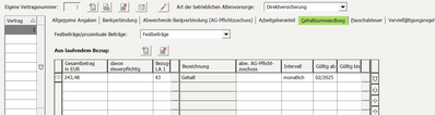

da ich mich überhaupt nicht mit bAV auskenne brauche ich dringend Hilfe.
Ich habe einen Arbeitnehmer, der einen Vertrag bei einer Pensionskasse abgeschlossen hat.
Der monatliche Beitragshöhe beträgt 280 €  und hab die Vertragsdaten wie folgt angelegt:
Leider bekomme ich folgende Fehlermeldung
und die Abrechnung sieht so aus ;
Brauche dringend Hilfe 😞
pogo
84 Mal angesehen
Du hast eingestellt, dass die Gehaltsumwandlung aus LA 43 erfolgen soll.
Abgerechnet wird aber LA 300.
Eine Gehaltsumwandlung kann nicht aus Nichts erfolgen. 😉
Das Hilfe-Center hast du durchgearbeitet?
IJanet
74 Mal angesehen
hab auch schon gemerkt. Danke 🙂
