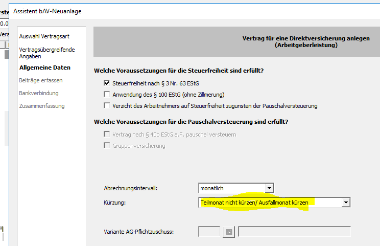

ich hoffe mir kann jemand helfen. Ich habe zwei Betriebliche AV bei einem Mitarbeiter. 1x vom AG bezahlt und 1x per Gehaltsumwandlung.
Jetzt hat der Mitarbeiter eine Unterbrechung für den gesamten Monat. Die BAV wurden nicht berechnet.
Kann ich nachträglich eine Korrekturrechnung erstellen, dass die BAV trotz kompletten Ausfallmonat nicht gekürzt werden?
Wäre für Hilfe sehr dankbar.
Tags (1)
253 Mal angesehen
Sie müssen entweder im bAV-Assistenten oder in dem bAV-Register die Kürzungsformel in  -Teil- und Ausfallmonat nicht kürzen-  ändern.

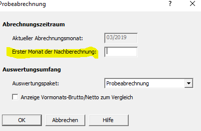

Jetzt muss ich nochmal fragen,
wo kann ich in Lohn und Gehalt den Nachberechnungsmonat eingeben?
253 Mal angesehen
wenn Sie die Probe- oder Lohnabr. anstoßen:
