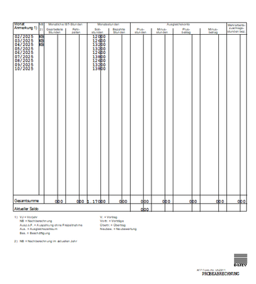

Guten Tag,
wir haben bei einem Mandant bei jedem Mitarbeiter bei unserer Probeabrechnung & Monatsabrechnung eine Auswertung über das AZ-Konto. Wir möchten, dass diese Auswertung nicht mehr monatlich mit ausgewertet/angezeigt wird.
Wie kann ich diese entfernen? Ich habe schon alles erdenkliche versucht, finde aber nichts. Ich habe bereits als Versuch bei einem das zugewiesene Arbeitszeitmodell rausgenommen und eine erneute Probeabrechnung gestartet aber die Auswertung erscheint weiterhin.
Bitte kann
mir hierbei jemand helfen... 😨
Ich habe hier mal ein Foto mitgeschickt. Leider kann ich nicht die ganze zeigen, weil der Name darauf steht.
Nina_Schöneweis
33 Mal angesehen
wenn Sie das zugewiesene Arbeitszeitmodell herausnehmen, wird im aktuellen Monat die Auswertung "AZK-Konto Mitarb. ab 2024" noch erstellt. Erst im Folgemonat erhalten Sie die Auswertung nicht mehr.
Bitte beachten Sie, dass Sie das Arbeitszeitkonto (AZK) beim Mitarbeiter nicht komplett löschen. Entfernen Sie das AZK mit einem neuen Gültig ab zum aktuellen Abrechnungsmonat.
