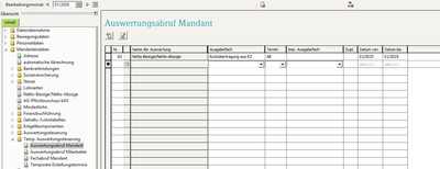

unabhängig von den DASY-Auswertungen können Sie auch die Auswertung Nr. 82 Netto-Be-/Abzüge abrufen.

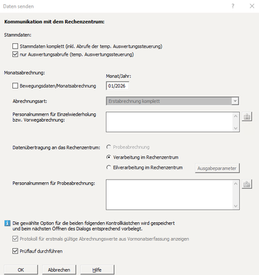

Kann man dieser Auswertung nicht auch über die temporäre Auswertungssteuerung für vergangene Zeiträume anfordern?
