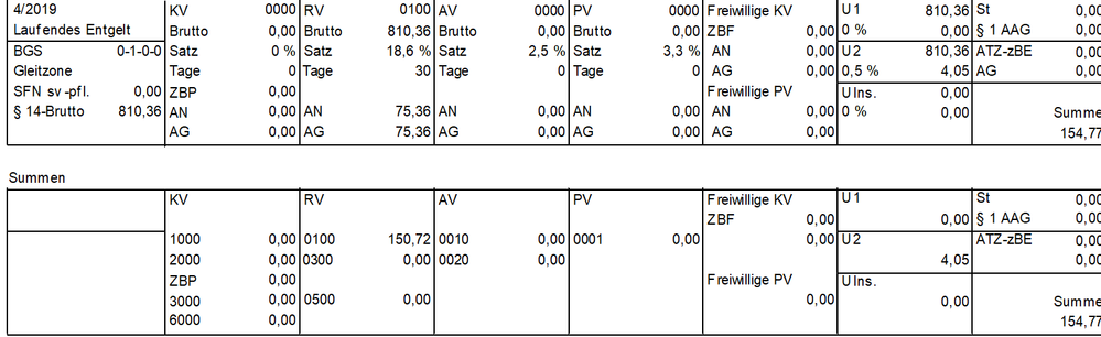

ich bin noch sehr neu bei LODAS.
Habe jetzt das Problem, das die Summe der Beitragsberechnung nicht mit dem Beitragsnachweis übereinstimmt.
Gibt es eine Auswertung,  bei der ich nicht alle Summen der Arbeitnehmer addieren muss.
Wie zum Beispiel im Bild?
Schon mal vielen Dank für Ihre Bemühungen.

Hallo Frau Jauschewski,
mit der Auswertung Nr. 40 & 48 (Krankenkassen Beitragsabrechnung & Krankenkasse Umlagebeiträge) haben Sie pro Krankenkasse 2 Auswertungen, die Sie zusammenaddieren müssen, um auf den Beitragsnachweis zu kommen. Dort stehen alle Mitarbeiter einer Krankenkasse aufsummiert drauf.
Ich hoffe, dass Ihnen das weiterhilft.
M. Brunzendorf
PS: Ich hoffe, Sie haben keine "geschätzten Beitragsnachweise". Dafür helfen Ihnen die o.g. Auswertungen nicht weiter, dafür müssten Sie die Auswertung Nr. 36 "Beitragsnachweis - Erläuterung" schlüsseln.

Hallo Herr Brunzendorf,
vielen Dank für die schnelle Antwort.
Habe es gleich ausprobiert
Alle Werte stimmen.
Nochmal vielen Dank
