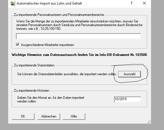

Ich habe mal ein Screenshot gemacht, wie das bei mir aussieht.
An sich müsste das so stimmen oder?
Vielen Dank!
Nachricht 8 von 9
250 Mal angesehen
Ja, genau in dieser Übersicht müsste unter dem Punkt Beschäftigung | Zeitraum | Zeitraum - also zwei Kreuze tiefer - das Austrittsdatum angehakt sein.
Wenn dem so ist, dann habe ich leider keine Idee mehr.
kathrin44
Nachricht 9 von 9
250 Mal angesehen
Alles klar - ich glaube es ist so, aber ich überprüfe das noch mal.
Ansonsten werde ich wohl mal die Hotline anrufen müssen.
