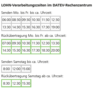

Das DATEV-RZ hat Verarbeitungszeiten für den Lohn wodurch festgelegt ist, wann man Auswertungen zurück erhält, abhängig davon, bis wann man diese gesendet hat:
So erhalten Sie Auswertungen (wie die 442) um ca. 10:30 Uhr zurück, wenn Sie diese bis ca. 09:30 Uhr gesendet haben.
Soweit ich weiß, muss man für den Rückübertrag aus dem RZ die Daten entweder manuell holen oder richtet sich entsprechende Abo-Aufträge ein.
Ich vermute, dass bei Ihnen die Auswertungen "nur" manuell geholt werden, wenn Sie die tatsächlichen Lohnabrechnungen erstellt haben und bekommen dementsprechend auch erst dann die Auswertung 442.
