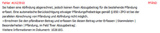

Pfändung:
Ist es richtig, dass ich hier manuell als "fixen Abzugsbetrag" die gesamte Restsumme der Pfändung erfasse?

bei Auszahlung einer Abfindung in Verbindung mit einer Pfändung ist es richtig, dass ein fixer Abzugsbetrag manuell ermittelt und erfasst werden muss.
Diese Information finden Sie in unserem Dokument 9219389 unter Punkt 2.9.
