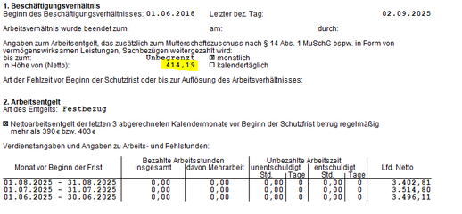

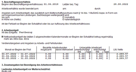

Guten Tag,
meine MA hat bereits in 082022 Mutterschaftsgeld bezogen.
Mit den gleichen Gehaltsbestandteilen wie beim jetzigen Antrag auch.
Aber jetzt in 092025 schleicht sich ein Bestandteil hinein, den ich nicht erklären kann.
Antrag 082022
Abr. 082022
Die Prämie Pflegedienstleitung wurde damals nicht gekürzt.
Antrag jetzt 092025

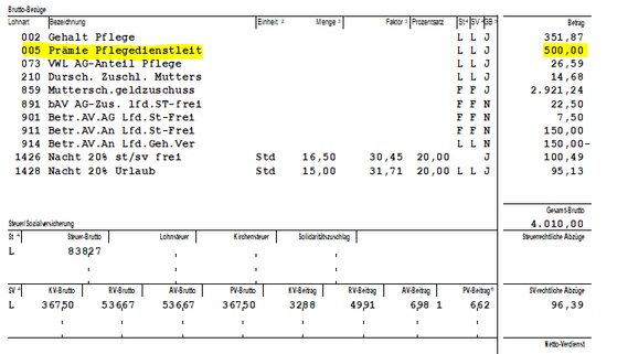

Abr. 092025
Die Krankenkasse sagt, das sie mit den 414 € kein Mutterschaftsgeld bekommen würde.
Und NUR wenn ich der Prämie sage, Teilmonat kürzen DANN fallen die 414 € weg.
Aber warum, das kann doch nicht sein. Damals wurden die doch auch nicht gekürzt.
Und das E-Bike ist sei 082024 raus. Das kann es auch nicht sein.

Das Feld weitergewährte Arbeitgeberleistungen wird erst seit Anfang diesen Jahres (oder war es im letzten Jahr?) automatisch von der Datev gefüllt. Daher wäre es im Jahr 2022 nur durch ein manuelles Ausfüllen übermittelt worden.
Ob die 414 € netto richtig sind kann ich so schnell nicht prüfen.
Vielleicht einmal nachrechnen mit der Formel aus dem Datev-Dok. Weitergewährte Arbeitgeberleistungen während Unterbrechung - DATEV Hilfe-Center Punkt 4.
