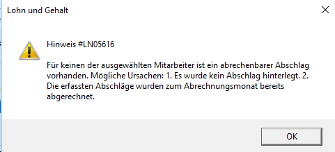

Hallo nochmal...  ichhabe es nochmal ausprobiert   und nach dem ich auf Button "OK" drückte, kam diese Meldung raus! Woran kann es liegen

Kann mir bitte jemand weiterhelfen, woran das liegt!? wie ich weiter vorgehen soll!?375443_pastedImage_0.png

Dann schauen Sie mal bei einem Mitarbeiter, der einen Abschlag bekommen soll, ob hier etwas eigetragen ist:
Wenn nicht, dann scheinen keine dauerhaften Abschläge hinterlegt zu sein und Sie müssen dann die Abschläge für den Monat dort manuell erfassen oder ihre Kollegin hat das auf anderem Wege organisiert.
Vielleicht hat sie auch einfach immer den Zahlungsauftrag aus dem Vormonat reaktiviert und bei Bedarf geändert, das kann Ihnen hier sicher keiner genau sagen.
Sie können sich mal die Abrechnungen aus dem Vormonat anschauen und feststellen wie die Abschläge abgezogen werden :
9860 = automatischer Abschlagsabzug = Nutzung der Abschlagsfunktion in LuG
9000 = manuelle Buchung der Abschlagszahlung = z.B. Reaktivierung der Vormonatszahlung in ZV oder eben irgendetwas anderes.
