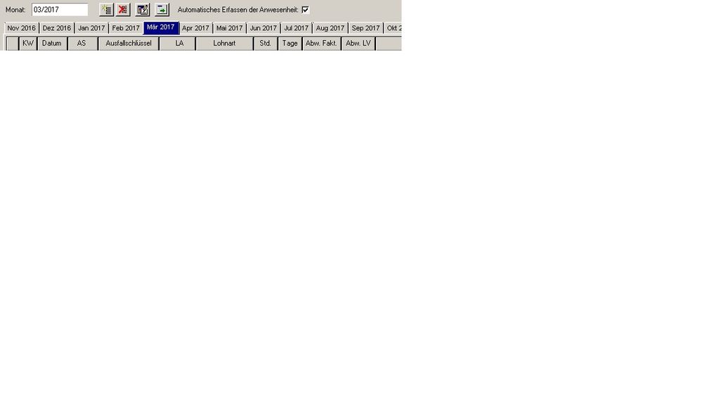

Die Urlaubs- und Krankheitstage werden über den Kalender immer rückwirkend erfasst, da wir mitte des Monats schon die Lohnabrechnung erstellen. Bei einigen Mitarbeitern steht in dem Kalender unter jedem Tag "Zeitlohn", bei den meisten steht aber garnichts drin. alle bekommen Gehalt.
Kann mir jemand erklären wo ich den "Zeitlohn" in den Stammdaten rausnehmen kann? Ich finde keine Unterschiede

schauen Sie mal im Kalendarium beim Mitarbeiter, ob der Haken bei automatisches Erfassen der Anwesenheit gesetzt ist. Wenn ja, dann den Haken rausnehmen.

Vielen vielen Dank
genau das war es
