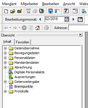

Aber wie geht es nun weiter? Laut Dokumenten in der Datenbank soll ich unter Mandant auf "Daten holen" und dann auf "Rückmeldedaten anfordern" klicken. Leider kann ich diesen Punkt nicht finden. Das ist das, was ich sehe:
Dort gibt es den genannten Punkt nicht unter "Mandant". Bin ich im falschen Bildschirm? Habe ich irgendeine Einstellung vergessen? Brauche ich die Rückmeldungen, um eine Abrechnung anzustoßen?

So, hat sich erledigt. Habe den Punkt "Mandant / Schließen" gefunden und betätigt. Und schon klappt es...

Hallo Frau Krömer,
den von Ihnen beschrieben Punkt gibt es im Programm Auswertungen.
