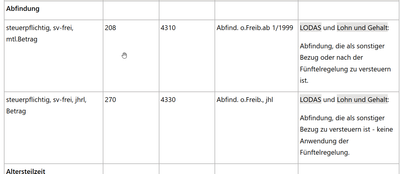

laut Datev die Lohnarten für LuG / Lodas für die Abfindungen
in LuG werden beide Lohnarten in der Zeile 10 ausgewiesen in der LSTB
In Lodas habe ich im Februar nun die Lohnart 270 verwendet, diese wird nicht in der LSTB in Zeile 10 ausgewiesen.
Korrektur nicht möglich weil beide Lohnarten 208 und 270 nicht in einer Abrechnung verwenden kann.
Wer kann helfen?
Danke!
Geht es denn, dass du in den Februar zurück gehst und die Stammlohnart der verwendeten Lohnart änderst? Das löst dann ja auch eine Nachberechnung aus.
ClaudiRi
861 Mal angesehen
Danke so scheint es zu gehen 😃Vielen Dank😘
Aber warum es bei LuG angepasst wird ab 2025 und Lodas nicht verstehe ich nicht....🙄
